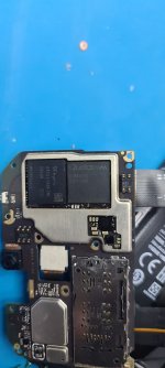

Redmi 8 с процом от 8а.
  • Автор темы Автор темы IDLeon
IDLeon
16/5/08
164
71
14
Изначально Redmi 8 с процом, пробитым по линиям dp и dm. Закинул пару от 8а, аппарат упал в 900е. Через тп из 9008 залил прошивку от R8, аппарат стартует, поностью работает. Решил поставить родную флешу от R8( самс 3/32, на 8a хуникс 2/32), rpmb чистый, но при проливке что инженерки, что обычной проши с devcfg от инженерки, падает в system destroyed. Boot лоченый.
Собственно вопрос, кто менял флешу на 8/8а, общий принцип как на остальных квалках(т.е. у меня просто из-за проца от другой модели падает)? Пока только с мертвыми процами попадались, отдельно флеши не менял на них.
ОФф-топ предположение.
Где-то писали, мол нужен дамп...сначала, ибо в инженерке и обычной нет всех разделов...
Ставьте пару cpu + eMMC. На Redmi 7A/Redmi8/8A c процами 439 ревизии АB невозможно заменить отделно память. Даже с чистым RPMB и инженеркой результат систем дистроид.
Возможно только с ревизией проца АA.
