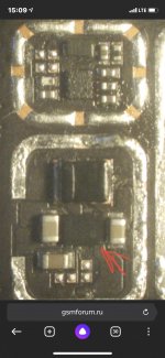

Здравствуйте, помогите опознать элементы, клиент сорвал при разборе водолаза.
рядом с разъемом модуля.
Все что звонится одной ногой на землю, это кондесатор
Redmi 8 Redmi 8a
Помогите с фото выделенной области, если есть возможность, то и с ноиналами плата устанавливалась в Redmi 8 и Redmi 8a
Спасибо за номинал. После воды подгнил один из этих нулевиков, в результате не было подсветки. Замена решила проблему.

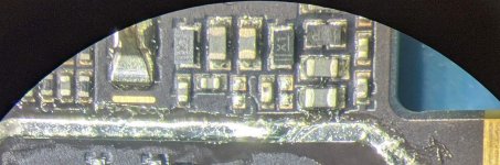

Всем привет! Ребят нужна помощь!!! У кого есть плата xiaomi redmi 8, надо фото в близи с ключами и элементами. Снимал экран и дернулся снес много всего, необходимые районы обвел на фото
Да фото моей пострадавшей плат!
Что то сдуло феном😔, как минимум микруху которая стоит ближе к сим лотку! Еще бы знать какая микруха и чем заменить
сейчас буду пока что по этим фото выставлять свою кашу!
Спасибо за фото!
После восстановления элементов по доступным фото выгляди так, часть элементов сдуло (на данный момент не ловит сеть)
1. Элементы звонятся на массу (можно не ставить?)
2. Тоже звонится на массу (чем его можно заменить)
3. Контакты не звонятся на массу (нужна ли перемычка)
4. Стояла микруха не знаю кокая, по схеме она как U2900 (чем можно заменить)
За ранее спасибо!
u927 , мой
на схеме u2900
QET-4101-0-12WLNSP-TR-00-0
QET4101
