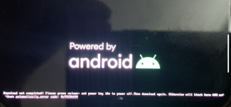

Всем доброго дня. Попался такой тел на MT6889 с китайской прошивкой, не доглядел и прошил глобал MT6885. тел висит на запуске, прошивал прошивками с halabtech, все равно не грузится. Что можно сделать, как поднять этот тел?
дайте инфо какая прошивка стояла?
Бут разблокируйте!
я так думаю мне только дамп с такого же рабочего телефона поможет?
прошить раздел oppo_custom .только в скатере отредактировать эту строку разрешив шить этот раздел
file_name: oppo_custom.img
is_download: true
прошил с форматом,про имена забудь..их уже там нет.
скачал много прошивок, файл oppo_custom отсутствует в них, нужен бэкап с рабочего
