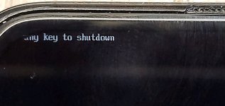

Чудо )))) rpmb не задействован,так и должно было быть ведь ufs новая
Получилось запустить телефон, но с таким запуском больше не чего, чтобы прошить требует авторку, но с пустым разделом rpmb какие варианты запустить?
В случае emmc как то по другому было, а здесь ufs
