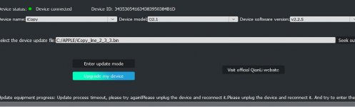

Проблема -хотел обновить ПО Icopy , все по инструкции, в режим прошивки, выбрал bin, пошел процесс, написал timeout, теперь не вкл. в режим прошивки кнопками входит. Пробовал разный софт, разные bin-timeout, пробуйте снова. У кого есть опыт решения проблемы поделитесь
На какой оси делали, какая версия программы QianLi(последняя 5.9.0), попробуйте эту прошивку, вроде последняя.
ось win7/32 и win7/64, прошивки все перебирал в том числе и 2,3,6-результата ноль, так же timeout пишет. достучатся до суппорта с официального сайта-не получилось
флэшер обновился до 6,0 , при прошивке выдал ту же ошибку и надпись : sending data to device, no open or closed serial currently (отправка данных на устройство, в настоящее время нет открытого или закрытого серийного номера) , поясните кто в курсе что это значит? нет серийника в устройстве? или не было или стерся при обновлении или фейк куплен а не ориг?

У меня та же ситуация. Не включается, при прошивке пишет тайм аут вышел переподключитесь.
прога 6.1
модель Q2.1
прошивка v2.3.4
пробовал шить 2.3.6 и 2.3.7 но результата нет
один раз прошивка пошла но только до 4% и дальше опять обрыв. Что можно предпринять?
