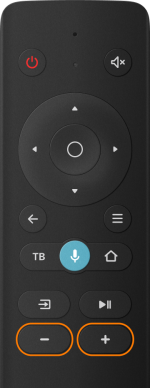

Для рековери скорее всего Там html файл лежит как зайти в рековери на пульте 2 кнопки отмечены
Подскажите пожалуйста как зайти к рекавери режим, если телевизор не загружаестя. Это файлы с прошивки и еще есть 3 файла CtvUpgrade.bin mboot.bin rom_emmc_boot.bin
