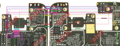

может быть на третьем фото ответ? менять rear ошибка error: camera list not march

Дошли и до меня Xiaomi (конкретно begonia) с проблемой "Cameralist not match". Проблема оказалась непосредственно в модуле камеры. Короткое замыкание по 1.05В питания матрицы.

На моем оказалась проблема с резистором под правой нижней камерой - проверяйте (см.приложение)

На X3 NFC по линиям камер стоит мультиплексор. На процессоре нет стольких линий, поэтому внешняя мируха их дополнительно переключает. При перекатке процессора можно ее задеть.
Но в Pro такого нет.

схему надо, нету, или похожую без мултиплексора
Друзья кто-то может посмотреть возле КП PM8150L сидят на земле так и должно быть ?
