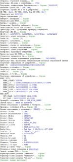

Банально простая процедура может иногда отнять драгоценное время... сброс FRP через Preloader - Unlocktool (factory reset + frp), получил на выходе Bootloop c самозаходом в рекавери, где требуется ввести код что бы cделать wipe, только тачскрин и OTG не работают. Дисплейный модуль уже меняли до меня.
Попробовал через Chimera, все сбрасывает, так же загоняет в рекавери для сброса и ввода кода.
Все решилось через Pandora Box, сброс данных и frp, после рестарт и пошла загрузка.
столкнулся с такой же проблемой. Решилось через unlocktool > mediatek > format data > metod 3 - quick format
