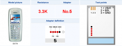

Старый, добрый ufs-ка умеет шить эту модель, и с переключением между режимами (local mode test mode) проблем не должно быть, если правильное сопротивление выбрано по bsi.
Пробовал различные величины, как советовали выше - 47 к, подкидывал на проводах, так и различные другие величины.
При любых значениях UFS его не переводит ни в Local ни Test, если же включать тел вручную, то при 3,3 к он включается в Local, а при 10 к в Test. По другому никак. JAF переводит в Test при 3,3 к.

Я исключил из схемы прищепки, резистор 68 к, включенный последовательно с набором сопротивлений , выбираемых переключателем, заменил его перемычкой. Тем самым значения сопротивлений, шунтирующих вывод BSI на массу, приобрели реальные значения:
5,1 к, 7,5 к, 10 к, 15 к. Их параллельным соединением, можно получить различные значения, требуемые для разных аппаратов. Проверил потенциал при подключенном UFS на выводе BSI, получил такие значения напряжений: в исходном состоянии 2,1 В, за время опроса, снижается до 0,5 В, потом возрастает до 1 В, после возрастает до 2,7 В, потом снижается до 1 В и возвращается к 2,1 В. При этом все резисторы на прищепке отключены. В случае с JAF бокс сам просит подключить 3,3 к, если этого не сделать, будет такой лог:

Здесь несколько иные потенциалы на BSI. С подключенным 3,3 к в исходном состоянии 72 мВ, делаем Check и получаем снижение до 40 мВ, потом возрастание до 90 мВ, после того как гаснет RX на боксе, опять 70 мВ.
Прозвонил кабель прищепки, с неё цепь BSI на разъём бокса не приходит, только с разъёма прищепки на провод зацепа.
Прозвонил прищепку и кабель от прищепки, в бокс с неё BSI не заходит, выводится только на жёлтый провод зацепа, подключаемого к телефону.
Бокс просто выдает варианты, что может быть не так: или нет bsi, или uem накрылся.
Наверняка он не знает, и не может знать.
Bsi - это средний контаХт акб. И 7я нога ( вроде) с боксины.
Можно за гуглить типа f-bus pinout
Нашёл ещё распиновку, утверждают, что с официального сайта, там BSI есть.
Буду переделывать кабель.
Вот не поленился найти кабель сто летней давности и рабочий от ufs Между gnd и bsi стоит резак 10ком Остальные фотки в архиве
