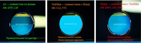

), может что-то на этих линиях, и дисплей бы оригинал подкинуть из битых, там с sharp и toshiba помоему такая беда была, lg универсальный. Если с lg тоже проблемы то я бы кодек снял для проверки.
