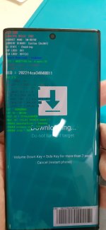

всем привет. суть такая.не получается рутануть. прошивка N970FXXU1BSL7
EFTSU_Flash прошиваем ним
SM-N970F_N970FXXU1BSL7_10_95c42.9EFT сам рут
Before flash:
-- Turn on OEM in Developer settings
-- If OEM still "on" in Download mode then unlock the bootloader from download mode
-- Connect your device to WiFi and wait until you see "OEM unlocking" in developer settings
-- After you see (OEM: OFF / FRP: OFF / RMM - KG: Checking or passed or disappeared); Flash the file
Все сделали по инструкции, везде стоит OFF. загрузчик разблокирован
заливаем
Parsing Root package
Decrypting
Searching for Samsung ODIN protocol
Connecting to device
Reading PIT
Flashing data 1
Flashing data 2
Flashing data 3
Rebooting device
Finished
перезагружается и висит на Samsung и ошибка загрузки прошивки.
Что делаю не так?
