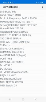

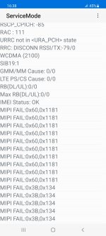

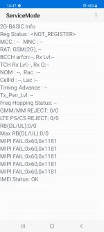

Всем доброго времени. На руках samsung n770f note 10 lite. Пришел после сервиса в состоянии нет сети. Там был с микрофоном, но умудрились убить тело. В итоге заказали китайскую нижнюю плату и шлейф. Если посмотреть *#0011# то естественно mipi fail. Если поставить китайскую плату, то ошибок много, если поставить родную то их гораздо меньше. но все же есть. Симку видит и даже пишет название. палки есть перечернутый кружок редко появляется. В ручном режиме сети ищет и видит, но не регистрируется. По внешнему виду материнка была не тронута вообще. По траблуту заменил f100 b и а101. Как и предполагалось толку не дало. Тел был прошит 4х файловой прошивкой. Внешне все идеально, рассматривал очень внимательно и скрупулёзно. Если честно тупо не знаю че с ним делать. менять транс\кп "на шару" нет желания.
А если надавить на коннектор шлейфа на самой плате? при подобном поведении, менял коннектор шлейфа на плате
Принесли такой же телефон с аналогичной проблемой, не залит, не бит, тоже пришел к выводу что ЦП в отвале
