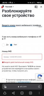

Друже, подскажите, как снять блок АТ&Т для пользования девайсом и моего счастья?
Спасибо!

На четыреПДА человек отвечал:
- Запрос на анлок через сайт делали?
- Нет, позвонил по номеру, что было на сайте: 1-800-642-7676
На мои наводящиеся вопросы пока молчит

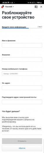

После ввода imei просят ФИО, номер телефона и Эл.почту (((
Что тут указывать???
Какого нибудь john smith сам возьми от куда нибудь или придумай и почту гугловскую

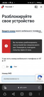

Делов проверить 3 сек Не продавали они его и соответственно не лочили
We can't unlock this device for you because AT&T did not sell or activate it.
Мы не можем разблокировать это устройство для вас, потому что AT&T не продавала и не активировала его.
