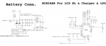

Если чем-то поможет, то вот
USB-шины не приходят на нее

И мне попался такой утопленник с проблемой по зарядке. Но у меня оригинальнее, зарядку не показывает, но заряжается. Окисление было на коннекторах межплатного шлейва и камеры. После чистки и пропайки камера заработала, но с зарядкой это проблему не решило. Все предложенное в этой теме пробовал. Одна важная деталь: на выходе с разъема 4,62 В с акб, а без акб 5 В. АКБ менял. Маркировка за контроллере заряда 17 4H на верхней строчке, U13 на нижней.
Зарядка, часть подсветки, мультиПлексор и DC-DC LDO - в одном чипе rt8966 rt8966a RT8966AGQW (EAN62112401).
Управляется по I2C, кариес в разъеме может блокировать эту шину.
