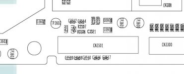

Так очередная проблема, прошу прощения за плату выше, это тоже lenovo но другой модификации, моя плата ниже, и к сожалению нету отметок по пятакам.
Зеленая стрелка где брал +, через USB тестер, если брать минус от пятаков где красая стрелка показывает 3.7v, оба пятака запускают тестер. Синия стрелка я так понимаю это силовой +, но там вообще нету связи. весь корпус -
Что-то не то Вы делаете. Плюс Вам надо не "брать", а подавать. С юсб кабеля, на Vbus. Минус конечно не на пятаки с красными стрелками, если не находите нормального минусового пятака - просто припаяйте его к металлической экранировке. То, что с красными стрелками - dm dp
P.s. на него оказывается схема есть. TP3600 - DM, TP3601 - DP, TP3602 - Vbus, TP3603 - CC1

На своей плате пример скину, может кому и пригодиться =). Зеленая стрелка это TP3601 - DP, TP3600 - DM
Минус получается на ANT4909 подключил.
Красная это естественно основной + TP3602 - Vbus, а вот что с TP3603 - CC1 делать? замыкаем с TP3602 или просто подает туда сразу?

Бинго! Задача решена! Спасибо большое за помощь! Собрал ровно 56кОм, подключил как положено,
TP3601 - DP,
TP3600 - DM
Минус на ANT4909
5+TP3602 - Vbus
через Резистор 56кОм TP3603 - CC1
Компьютер видит устройство!
