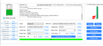

Показания батареи в BQ27546 читать и менять можно и не сложно , а eeprom прочитаю завтра(дома нечем) правда ещё не определил что за микруха.
Вызвонил что куда идет для прошивки без выпайки eeprom, и еще напряжение там 2.5v, может кто подскажет тип.

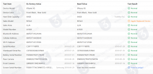

Jsid читает 20 значный серийный номер, 3utool 17знаков. Может в этом дело?
Попробовал сменить 17 знаков в SN( без 3х последних), 3Utool стал видеть как родную, но телефон ругается.
Вот для примера (F5D90973UBRJT0LAA - F5D90973UBRJT0LAA847)

Считайте реально живой дамп на программаторе, обязательно нужно еще знать серийник 20 значный.
Даташит на микруху и в дизассемблер.
