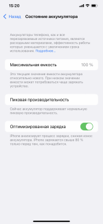

Добрый день, при замене аккумулятора на хс пишет о сомнении в подлинности. Программатор не помогает. Кто то решил эту проблемы? Какие есть варианты?
Вариантов нету, кроме как пересадка контроллера
Можно же перепаять платку целиком. Такой номер пройдёт? Ну и сбросить через программатор круги и проценты
либо полностью пересадка платы в сборе с контроллером,либо отдельно епромок с этого же контроллера,но без затирки будет показывать остаточную емкость старого аккумулятора
Столкнулся с такой же проблемой. Пересадил контроллер на новые банки, процент остался тот же. После решил сбросить через icopy plus 2.1 и теперь iphone не принимает акб. Есть варианты восстановить это?
Ну опыт немного появился. Был у меня случай, когда переписывал микросхему программатором, она как то сдохла. Телефон перестал адекватно работать с аккумулятором. Но там была микросхема с покупного Аккума на 8+. А при замене Акб на хс и выше, лучше менять плату, а не микросхему
Дело в том что программатор и 3utools видит акб нормально, а вот iphone ругается.
Я думаю не пропадёт. В eeprom акб запилен s/n схожий как и на iphone. Причем длина номера отличается от той что показывает 3utools
Менял батарею на IPhone XS MAX . Составная с двух шт. Два контроллера , поменял контроллеры, сбросил через icopy plus 2.1, подключил тел к блоку питания через iPower PRO Max . Тел ругнулся на батарею (это обязательно должно быть) потом вставил батарею и все получилось ( технологии у ревы одолжил
) Распаивал спл розе,, ну а сажал на припой.
По этой же технологии делал на 2-х xs max. На одном ругается,что не определяет акб, но показывает ёмкость, а на втором ругается на акб и где ёмкость прочерк.
прошивка на телефоне 15 установлена. Менял акумы по одному. один отсоединял и припаивал новый. подключал тел с iPower PRO Max (там уже 6 проводов в отличии от iPower Max ) не знаю, что повлияло, но вот
вспомнил, что при запуске с iPower PRO Max - процес износа батареи показывало -66% (батарея менялась при износе 87%)
Приветствую. А как всё это проделать, если оригинальная шлейф-плата контроллер перебита? Купил акб , телефон включается, выдаёт ошибку АКБ. Пробовал пересадить микруху с родного шлейфа на шлейф копии - аккумулятора. На шлейфе-копии есть место только под одну микруху. JC определяет копию , показывает все параметры , колличество циклов 768. Нажал обнулить циклы. Циклы - 0. Пиктограмма заряда на дисплее JC - 0 %. Телефон с этим конструктом показывает яблоко на ключении , а дальше гаснет и молчёк. На выходной клемме = 3.66V. Программатор показывает - 0 %. Аккумулятор с грина (XS 100%). Пробовал кто-нибудь пересаживать элементы?
А если просто поставить ещё один б\у оригинальный аккумулятор? Ошибку будет выдавать? Кто нибудь пробовал подкинуть оригинальный аккумулятор с такой же модели? Восстановил флейф на родном АКБ. Считал инфо. Определяется как надо. Слил серийные номера, но в процессе манипуляций похоже что подзатёр или влил с шлейфа новой АКБ (копия с чипом). Изначальные серийки и дату производства похоже что утратил, но не факт. Вопрос если поставить оригинал б\у с чужими серийками, аккумулятор будет выдавать ошибку? И привязан ли акб к конкретной единице модели Iphone. Купил б\у оригинальный АКБ XS попробовал подкинуть, выдаёт ошибку. Сначала подкинул кабель с блока , потом опять этот же акуммулятор б\у, всё равно ошибка. Влил серийки с первого надорванного шлейфа в оригинальный б\у , подкинул кабель к блоку, потом АКБ , результат тот же. Ошибка (важное сообщение). Кто-нибудь оставил себе на память свои серийки? :) Скиньте поиграться.
Так и делал, я же описал. Причём уже с двумя родными шлеф-платами. Только похоже серийки не те, что были изначально. Сфоткал только, что выдавал JC с дисплея, а надо было подключиться через шнурок к проге и записать для себя полную длину серийных номеров, имя производителя и дату производства. У меня кабель с четырьмя проводами ( iPower Max) , XS запускается с блока, в вот X только на яблоке и выключается. Заказал навсякий iPower Max pro, который идёт уже с шестью проводами на колодку.
А получается QianLi iCopy plus не удастся затереть циклы и процент батареи в исходное? нужно все это делать через iPower Copy?
Также подниму тему. Не понятно, одну микру, которая BQ нужно пересаживать или ещё какую-то?
