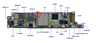

принесли iphone xr с проблемой не включается, внутри идеальный, ранее не разбирался. При подключении к пк сразу определяется в DFU. Прошивается без ошибок, сразу опять падает в DFU. Снял накопитель, проверил через JC, форматнул, поставил обратно - без изменений, шьется, падает в DFU. Во время прошивки появляется яблоко, полоса, все как положено. Посоветуйте дальнейшее направление поиска неисправности
Поставил другой накопитель без изменений, проверил падения напряжений под нандом все ок, питания приходят, при коротком нажатии кнопки вкл потребление 75 ма и висит​
пришел аппарат с подобной проблемой. плата визуально муха не сидела. а под микроскопом увидел трещину в компаунде под нандом. пока счищал компаунд, увидел в отвале резистор. вроде как он pp1.8 4,7ком. поставил, тел сразу включился. более точно не скажу что за резистор. активация программы кончилась и просил товарища рассказать за этот резистор. и если я не ошибаюсь это подтяжка i2c. а у айфона если есть проблемы по i2c. он будет падать в DFU
