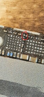

ДД! Принесли ТА с проблемой быстро разряжается. заменил тристар стало лучше но после замены аппарат стал сам включатся и за ночь съедает 40% акб. В чем может быть проблема? u2300?
Почти такая же проблема. Не включался, при нажатии на кнопку потребление 220 мА. Решено было начать с тристара, снял его, надавил кнопку - потребление снизилось до нормальных значений. Когда менял тристар, заметил что некоторых емкостей вокруг нет, кто то уже менял. После демонтажа заметил, что отсутствует r3111 номиналом 100 Ом по схеме. Я снес или его и не было - неизвестно, нашел на 5s такой же номинал, установил, поставил тристар, на короткое время поставил на ЛБП, надавил кнопку - потребление 30-60-80 мА, вроде бы и все норм. Собираю - включается сам. Разбираю, в руках голая плата, при подаче питания через несколько секунд начинает стартовать сам по себе. Коннектора кнопки и нижнего шлейфа чистые, окисла нет. Если дать телефону включиться - включается и работает, при попытке выключения - выключается и снова включается сам.
Сори за некропостинг , но тема актуальная , особенно для новичков , кто меняет на SE тристар , часто сносит R2310 , а это подтяжка 1.8 вольт на инит (запуск), когда втыкаешь зарядку, от того и самостоятельный запуск устройства
