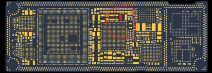

Всем доброго времени суток. Прошу помощи в определении номиналов катушек указанных на изображениях в архиве по ссылке ниже и откуда такие можно сдёрнуть? Из доноров есть только 6, 6S, 7, 8 SE 2020
Доброго времени! 1) Катушка под номером №4 есть в iphone 8/8plus/se2020 стоит в той же цепи расположена рядом с 338S00295- vibration small audio эта же микруха есть в X соответственно и там ее можно дернуть
2) Smd элемент №1 есть в iphone 11 на рисунке 11 место обвел
3) Катушка №2 есть на линии КП 343S00354 стоит в 11/11 Pro/11 Pro Max в 11 айфоне отметил на рисунке 112
4) Катушка №4 есть на линии КП 343S00354 стоит в 11/11 Pro/11 Pro Max в 11 айфоне отметил на рисунке 113
Номиналы увы не могу подсказать, но думаю может чем то поможет данная инфа.

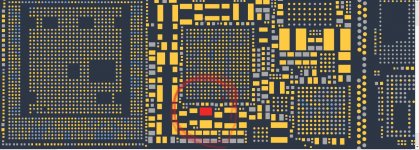

Вообще хотел написать пост по части сети но не нашел темы подходящей оставлю тут: нет сети на iPhone Se 2020 / iPhone Se 2 нет сети поиск
imei в настройках есть, imei на *#06# есть.
в ручном поиске находит операторов
проблема оказалась типичная как и в iPhone 11 и др реализованных с этими же чипами
проблема оказалась в конденсаторе в цепи питания 3.15в на картинке se2020 отметил расположение стрелкой
возможно кому то будет полезно, всем Добра
