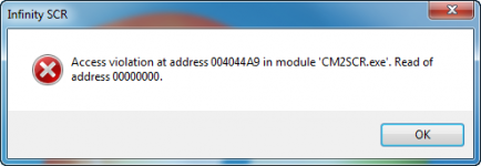

Всех с Новым Годом! Вопрос к JayDi
В CM2SCR 6531 REV: E000 при нажатии на кнопку "Repair Imei" появляется ошибка: Access violation at address 004AEB6B in module "CM2SCR.exe". Read of address 00000000.
На разных компах!
В ЛС "JayDi превысил(а) максимальный объём сохранённых личных сообщений и не может получать новые сообщения, пока не удалит часть старых."
Если вбить например комбинацию из всех единиц или двоек, операция проходит успешно!

Проблема такая есть ошибка.....
не получается в править имей...
Как решить...,?
