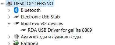

При включении запрашивает цифровой пароль. Информации в инете не нашел как ввести ТА в "сервисный" режим. ПО советует удерживать клавишу "0", но безрезультатно.
ТА подключается к компу менее чем на секунду, не успеваю посмотреть как какое устройство.

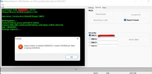

смарт часы что за ошибка ? Софт переустонавливал на разных версиях и на разных компах пробывал все тоже самое происходит
