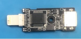

Всем привет. купил iDFU Quanli -не работает, на компе определяется неизвестным устройством. в отзывах продавца нашел у типа такая же проблема. решил заменой кварца на 12Мгц. Помогите мне понять, сам не шарю, где на плате стоит кварц, как нить тестером узнать его состояние (исправен/нет) можно? и по возможности чем заменить?
Смотрите на котором написано 12 или 12.000 или, короче где 12

можна попробовать поискать новые кварцы
главное узнать точную частоту
В поиске нужный кварц ищется по запросу "12 МГц 2Pin 5032", проверяется осциллографом , стоит для работы картридера. Если нет осциллографа можешь поставить любого размера для проверки.

Фотки есть нормальные Чтоб все названия видны были Микросхема большая точно STM32 делее не видно хоть глаз выколи
