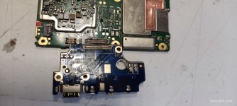

Помогите нужно достать Ифу но отгнили ножки на конекторе, на материнской плате и прогнила плата возле ножек. И не могу его включить.
Обвёл это место где прогнила плата и ножки

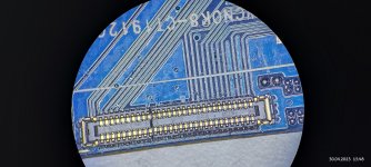

Зубная щетка, изопропанал и вперед, а потом пропаять, предварительно зачистив.
Я уже это всё сделал но там вообще почти насквозь прогнили контакты
Припаятся некуда
Нет ещё не запустился думаю купить конектор заменить и припаятся а там будет видно. Что делать дальше. А вообще надо чтобы изо было само тело запускается но нет изо
