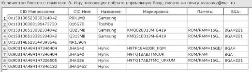

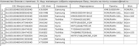

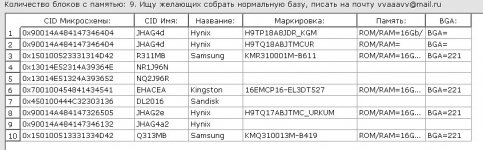

еще один прелоадер, на снимке какую память поддерживает //HUAWEI P30 CLONE MT6580 // экран 1520х720

появилась прошивка 2020 года с похожим прелоадером, прелоадер поддерживает уже 10 чипов памяти, ROM ПЗУ 16Гбайт, ОЗУ 2Гбайт, ранее была поддержка только одного чипа, ссылка на прошивку
