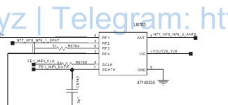

Всем привет. Аппарат с такой же проблемой. Подключение радиомодуля. Не поднимается 1.8 вольт на суб плате. На плате снесен один элемент. Предположительно резистор. Может ли из-за него не подниматься 1.8 вольт на суб плате? Может у кого есть под рукой данный аппарат? Замерить номинал резистора.
Приветствую подскажите пожалуйста номинал данных элементов.
Сгнили после воды.

День добрый. Откуда можно поставить микросхемку на нижней платке, возле микрофона стоит ,8ми пиновая, маркировки не осталось, сгнила совсем, нет сети. Фото не могу вставить
Всем привет. Аппарат после воды откатан весь радио блок не помогло. Помогло кинуть мычку у микрухи . Так как резистор сгнил и не было сигнала
