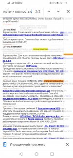

Если включается как положено и все функции работают, то просто залить имеи через HCU client. Он это делает на раз два huawei honor тем более на аппаратах с kirin.

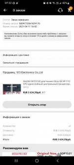

Именно так я тогда и поступил. Заказал проц для проверки. А потом уже не для проверки.
Сейчас новый не сфоткаю. С осени не заказывал, что было расставил. Этих аппаратов с дохлой памятью почти не несут.
Заказал, поставил - не работает. POT-LX1 на боарде заводится, на дампе нет. Если из боарда прошиться с карты памяти, то падает в чёрный фастбут. RPMB чистый
