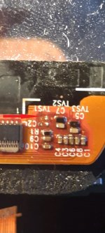

Привет всем! Вернулся к ремонту Honor 8S. Снял дисплейный модуль и как и ожидалось там тоже влага оставила свои последствия.Оказалось всё поправимо.Но есть вопрос. У одного SMD диода (или это стабилитрон?) отгнил один пятак.Когда я выпаял деталь,то она отстрельнула от пинцета в неизвестном направлении (хрен найдёшь).До выпаивания ещё догадался сфотать это место,но по фото маркировка нечитабельна.Подскажите пожалуйста, что это за SMD был и при возможности на что его можно заменить.Заранее благодарю!
