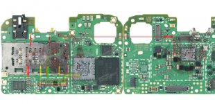

Всем привет мастера!Пришёл аппарат honor 8s утопленник,не включается,не заряжается,поднял экраны,восстановил обвязку по питанию,заменил несколько пробитых кондёров,аппарат завёлся,дальше не включался Wi-Fi и Bluetooth,это тоже сделал,но вот ещё одна беда НЕ ВИДИТ СИМ-КАРТЫ!Рядом с контроллером питания обнаружил два кондёра в к.з.,удалил их к.з. Осталось,поднял контроллер, так как с одного кондёра линия уходит под к.п. короткое так же осталось,перекатал к.п. поставил,сим так же не видит.В сим приёмнике стоит микровыключатель опознавания наличия сим-карты в слоте,так вот он звонится на массу .Схему на аппарат не нашёл,подскажите куда с этого контакта уходит линия?На Honor 7x со снятым процом прозванивал этот микровыключатель,звонится с сопротивлением,выходит не под проц.

Проверьте основные 4 линии VCC RST CLC DATA, питание подается от КП MT6357 при вставленной симке, остальные сигналы идут через резисторы в CPU. Проверить на падение напряжения диодной прозвонкой 4 линии ~0.5 попугаев, проверить питание можно на обвязке, которую указывал выше.

На нём контакт микровыключателя при вставленной сим-карте звонится на массу, я не понимаю куда он идёт?
Думаю проблема лишь в этом, из за этого и сим карта не определяется.
Подскажите куда уходит этот контакт? Схемы нет на этот аппарат
Стооооп, какой микровыключатель??? Толкатель, который сим лоток толкает, это масса. Посмотрите как подключается sim карта, везде одно и тоже. Выше написал, какие линии стоит проверить. Схема есть от Huawei Y5 2019 - клон Honor 8S. Здесь либо обвязка, КП или CPU - все описал выше.

Да,есть такой контакт :), Sim Detect, через мелочь идет в CPU, но на данную модель нет схемы, пробовать мультиком прозвонить. Сейчас принесли Realme C21Y тоже залитый, не видит SIM, но в схеме на этот аппарат указан контакт, на ваш в схеме не указан. Если там потеря контакта - CPU не поймет что вставлена симка и обнаружения не будет.
Проблема решена перекаткой проца,аппарат отремонтирован.Тему закрываю.
