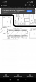

Всем привет, получилось так что был оторван резистор возле разъема модуля, не мог найти схему на данный телефон чтоб понять какой там был.
Может у кого есть в ремонте такой телефон, подскажет какой номинал резистора, если там конечно он)
Есть вероятность что из за него и не работает тач.
Резистор, такой же, как и рядом стоящий.
Всем привет. Подскажите какой элемент стоит по факту.
По схеме С2430, но на плате он не похож на конденсатор.
Качество Фото не позволяет визуально определить элемент.

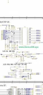

Покажите этот участок цепи на принципиальной электрической схеме.
Распиновка разъема J2401 на схеме отлична от реальной. Возможно датчик отпечатка другой(
Судя по всему - всё же блокировочный конденсатор на корпус.

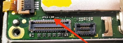

Ребят подскажите что это за транзистор, какой номинал, отдали телефон заметил, что его не хватает, сенсор не реагирует, сам дисплей работает. Пробыл другой модуль подсоединять не работает, так же пробыл похожий транзистор впаять все равно не работает. Фото не мое взято из интернета.
Это не транзистор. Отнесите аппарат в ремонт, пока не доломали.
Это конденцатор.И по схеме их два стоит рядом С2003 и С2001
В схеме которая выше всё указано. И что за каша то что я кругом обвёл на картинке вашей
