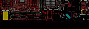

Honor 70 (FNE-NX9) 0% батареи, помогите опознаять микросхему.Вопрос

Предварительно топливомер FuelGauge, либо измеритель одной температуры. На него идет линия TH с левого шлейфа батареи, общий плюс с АКБ, на нем есть I2C. Одна линия уходит на PM7350C, вероятно прерывание.
Маркировки 80D, 80M, 80G и т.п.
Аппарат показывает 0% после перекатки. Вероятно, проблема в BATT_ID, обвязка которой находится возле проца, но нужно исключить остальное.
Еще один чип на опознание. Похож на детектор наушников Type-C или какой-нибудь MHL-трансмиттер. На него заведены линии USB_SBU, он связан с кодеком WCD9370. Маркировки TBNA, TBND, TBNn и т.п.
Оказался вздут.
Линии USB до процессора доходят и без него.
