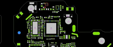

После жидкости, материнка залита местами, нет сети, пишет "радиомодуль отключен", в верхней части платы нашёл сгнившую микросхему, принципиальной схемы не нашёл, нашёл расположение на PCB, на картинке PCB вывод отмеченный красным сгнил, от слова совсем, все три (кроме GND) идут на процессор, на чипе надпись P1A , ниже BF (
BGA 4 pin), интересно что за микросхема, и может ли влиять на работу сети.
Скорее всего это копас. С названием не помогу, к сожалению.
Да, визуально вспомнил что где-то видел, нашел такую на Redmi Note 5, только надпись другая, P7C, ниже BC, компас, так что сеть вряд ли после замены поднимется......
