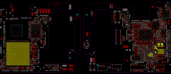

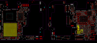

honor 20 после стиральной машинки, кз на этих элементах на вложении, всё пересмотрел на схеме не нашел куда идут, u1301 и u1302 снял кз на месте, схема идет без поиска на ней
да все эти элементы в кз, проц помер?
Если под КЗ понимается писк тестера, а реальное сопротивление там с десяток Ом, то все живы.
Как искать настоящие короткие замыкания на форуме описано.
