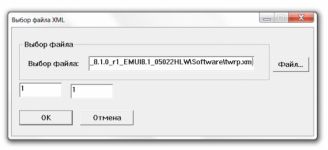

3.Запустите ITD из ранее скаченного архива и выберите xml файл update_nv_rback.xml.
4.Нажмите на кнопку Play (Зелёная кнопка) и дождитесь окончания прошивки.
