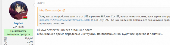

Layder, вы в 2018 обещали написать нормальную инструкцию по подключению через isp

Находил пост где вы писали что в режиме HiPower как я понял Pullup Level должен соответствовать Box IO Level, так как бокс ожидает сигнал с амплитудой в параметре Box IO Level.
