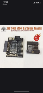

Здравствуйте, не получается подцепиться по ISP в 4-х битном режиме - цепляюсь к маин TV через колодку 4-bit ISP REV 2.1, автоматически скидывает в 1bit режим. Пробовал подавать и внешнее питание ,подтяжки разные не помогают. У кого получалось работать в 4bit режиме. Другим программатором маин читается.
Такая же ситуация, при том что все линии Data подключены. И при старте чтения, автоматом дропает с 4bit на 1bit...
По ISP работает только 1бит, если флешка повешана на проводках может работать с 4бит.
Понекропостю немного.
Та же ситуация - не получается по ISP подключиться по 4-битной шине. При чем все на столько бредово, что через кардридер по 4-битной шине работает а через Easy Jtag+ не работает (щупами подключился к плате, подкидываю шлейф к кардридеру - 4 бита, к коробке - 1 бит).
Сможет кто-то сбросить ссылку на вот этот переходник? А то платить 100 рублей за то, чтобы попытаться открыть ссылку, которая с большой вероятностью будет вести на 404 не горю особым энтузиазмом.
Вы могли бы поделиться ссылкой? Или хоть фото переходника скинуть?
Спасибо. Где-то такой у меня валяется, нужно поискать.
А нет мыслей почему стоковая плата не работает? 2.1 которая.
Вы это серьезно? У Е-сокета распиновка совсем другая. Оно не то что не заработает, а еще и память сжечь можно, так как там, где у ISP платы CMD контакт, у есокета VCCQ. За другие контакты и говорить нечего.
