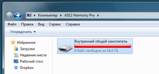

Если подключить телефон к ПК, то Windows показывает, что подключен Bravis A512, у него 16G памяти и 0% свободно.
"Виндой" можно зайти на память телефона, но что либо скопировать в телефон не возможно - нет свободного места.

Проблема в том, что при подключении телефона к ПК, Windows не видит 32G, а только 16G и они полностью заняты.
Т.е. при подключении телефона к ПК, клиент не сможет ничего скопировать в телефон.
