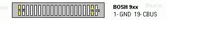

Приветствую. Прошу старых паяльников о помощи. Едет из глубинки аппарат. Привязан к Т мобайл. Чем и как такие штуку отвязывались? Клиенту прям надо. Выкинуть предлагал, не хочет.
Делал 909 чем-то из этого, но как бы не пришлось комп с win98 искать...
  • 381,5 КБ Просмотры: 11
Всем привет! Подскажите,пожалуйста,по Bosch 909, он залочен под немецкий T-mobile-ввели наугад код разблокировки сим один раз, теперь на экране пишет "netzsperre dauerhaft blockiert" и не дает ввести код. Есть какой-то способ разлочить? Я так понял через дата кабель и софт не поможет,т.к.код не даст ввести.
Насколько помню, при заблокированном вводе заливали еепром. В архиве есть.
В архиве Bosch.zip на 909 dual S. Если у Вас 909 dual (без S) - прикрепляю . Ну и свой конечно сохраните перед тем, как переписывать.
  • 2,4 КБ Просмотры: 1
