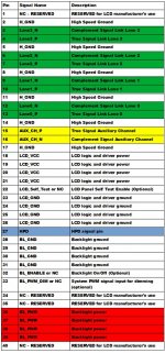

reset не идет на матрицу. на матрицу идут следующие сигналы. На примере EDP интерфейса. Может одно из питаний немного просажено. Но это теория. 90% выше уже написали - матрица.
