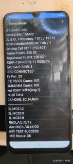

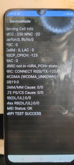

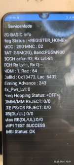

Сабж в заголовке. 2g и 4g есть. 3G вообще не видит. SUB плата исключена заменой. Материнка девственно чиста. Не хотелось бы начинать с замены 77656-11, нет в донорах/наличии, да и что-то мне подсказывает, дело не в ней.
*#0011#. Возможно, сможем определить проблему точнее
Хотя учитывая, что почти во всей А-серии SKY77656 пробивалась по VSYS (иногда до угля), то я бы в первую очередь менял именно ее.
