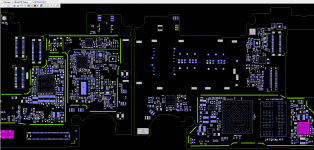

А127 не включается. На контактах акб вообще нет ни напряжения ни сопротивления, ни на bsi,ничего.Как с зарядкой так и без. Подскажите куда копнуть? Куда идет эта цепь?
Возможно не правильно как-то выражаюсь, не bsi а средний контакт id и термометра но нет вообще сопротивления никакого
Перекатал проц с памятью - все заработало, были черные пятаки и там и там. Тему можно закрыть
Да, у них это болезнь, несколько штук поднял перекаткой CPU и EMMC
