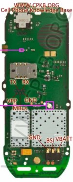

Перекрываешь пятак VPP (скотчем или ценником) дальше шьешь JAF-ом как обычно,если не пойдет - однозначно дело в железе.

я постояно эту модель делаю MT боксом прищепка 10 пин
чек проходит отлично
но только после прошивки полной входит в режим local
Уважаемые коллеги,много раз обсуждалось эта тема.Но я до сих пор не могу прошить новые модели,как 1616,1280 и 1800.Есть УФС и МХ-КЕУ!Подключал эти тела через прищепку,но результата нет.Пинауты имеются.Где-то ещё читал,что надо закрывать скотчем или ценником ножку VPP.У меня ни ЧЕК не ИНФО не проходит.На боксах стоят последние обновления.При попытке прошить,МХ долго думает и ругается на кабель(галочку ставил на "Х-GOLD").Где-то на Форуме читал,что подходит com-port кабель PL 2303.У меня есть com от Siemens C55.Я могу из этого кабеля сделать кабель для "инфениона"? Если можно покажите схему Сом-кабеля.Объясните пожалуйста поподробнее,как сделать кабель,чтобы прошить тела через USB-порт компа! Надеюсь Ваши советы помогут и многим нашим коллегам.Заранее спасибо Всем,кто поможет!:confused::confused::confused:
Вот щас уже разобрал Сом-кабель PL2303,там идут шесть проводов:чёрный,белый,красный,зелёный,оранжевый и синий.Тестером прозвонил,зелёный идёт к массе компа,т.е он "-" и я его присоеденил к минусу телефона.Дальше как,не знаю!
