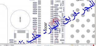

Не знаю поможет кому или нет. Но лучше скину для новичков , как я.
Если нет изо на ориге или подсветки на tft
первым делом нужно проверить фильтр fl8083 на 10 pin по phoneboard.
Зарисовки и схему прилагаю.
