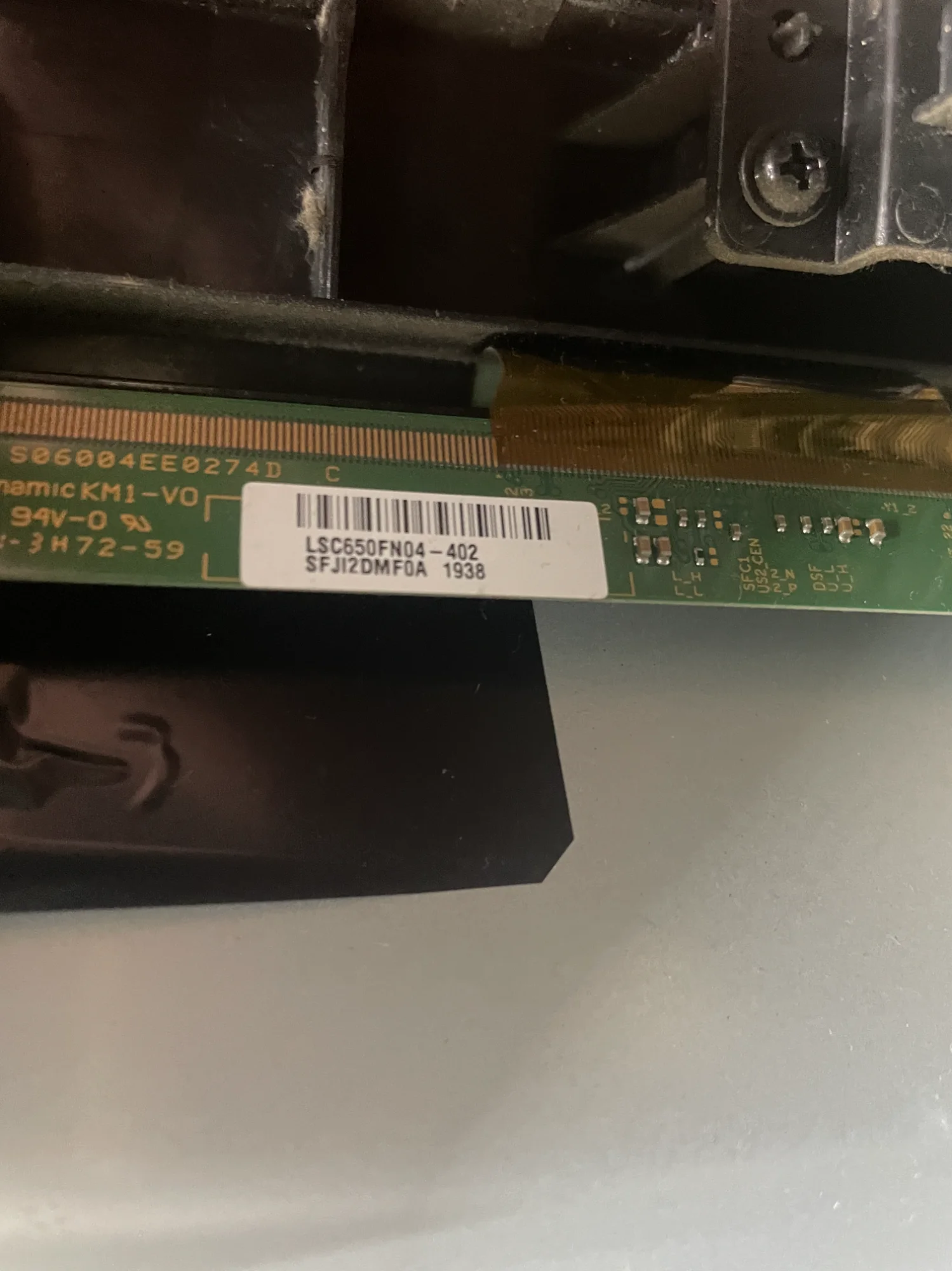

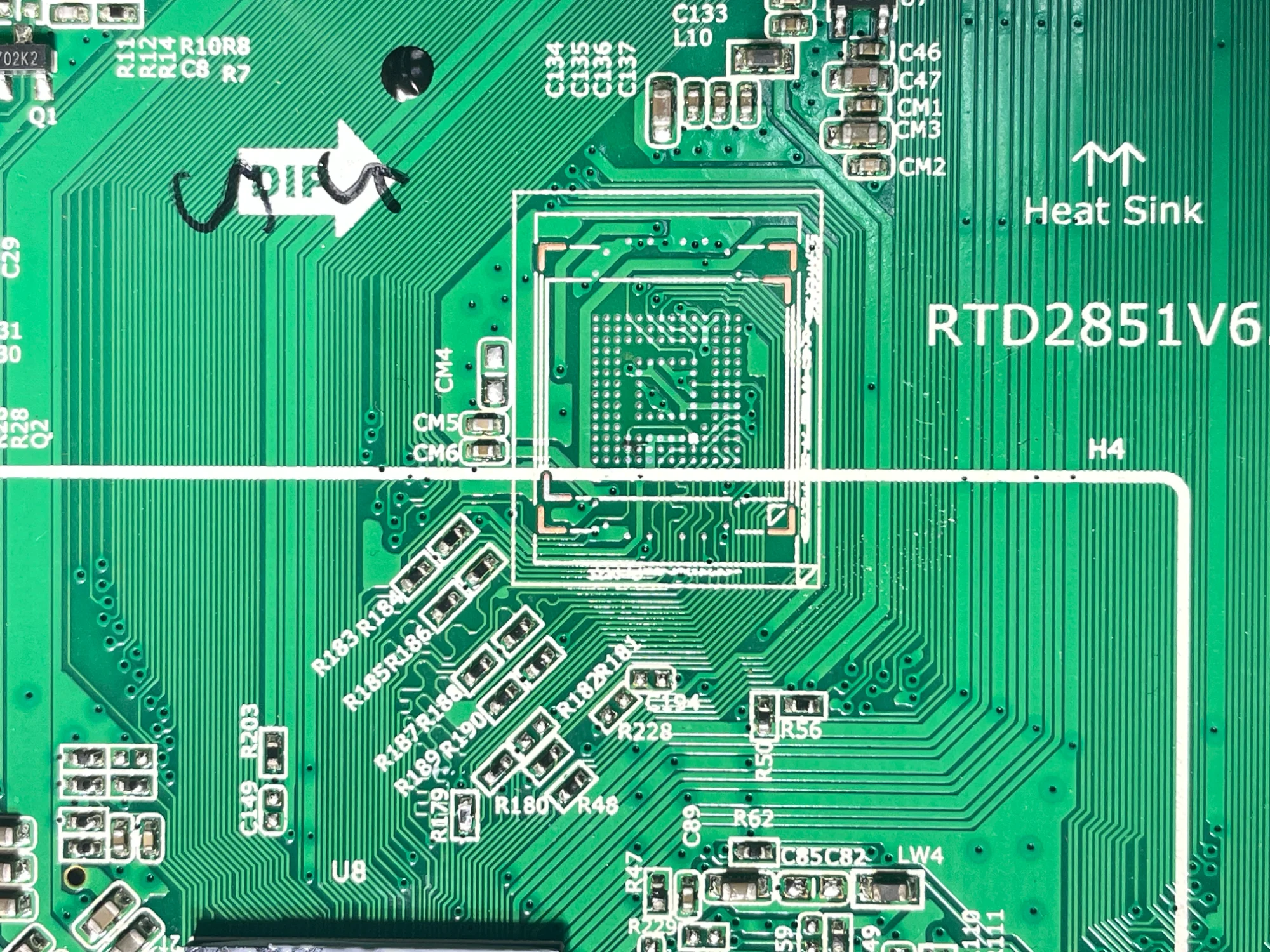

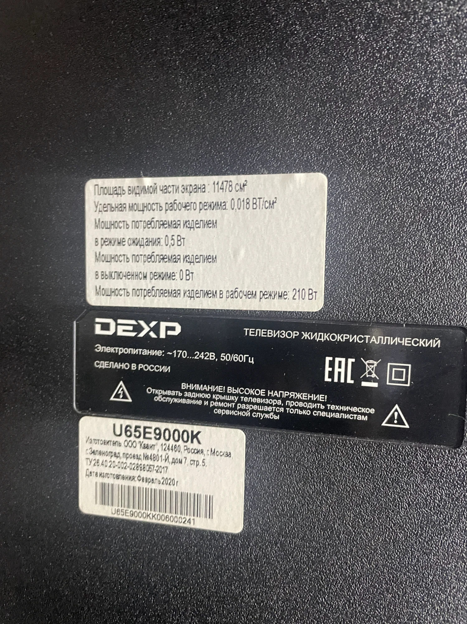

Дамп с DEXP U65E9000K main RTD2851V6.3 panel LSC650FN04 - 402 c рабочего, но висящего на заставке ТВ, заменил память, после замены так же остался висеть на заставке, сделал MTK factory reset в EasyJtag, залл дамп, ТВ повисел несколько минут, перезагрузился, и включился на экране первоначальной настройки. В архиве дамп слитый с полумертвой флешки, поэтому если будет висеть на заставке, то делайте hard reset через бокс, или форматируйте раздел MISC. Хотел срисовать ISP, но не успел, времени было мало.
